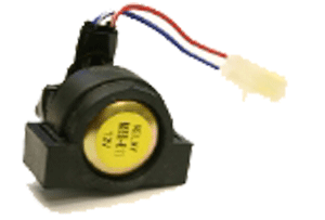

  •  01-13-2011, 4:01 61496 en respuesta a 61485
    Re: COMPRA puños termicos
    Bueno tras leer un montón por varios foros de este problema (y que a Greenheart le pasó algo similar...error EFI) al final ha sido la poca carga de la batería (supongo.....jeje).
    La cargué anoche 2h (tengo un cargador de 6A con lo que en 1h estaría ya) y esta mañana he bajado a comprobar arranque.
    Pero antes de montarla he revisado todo el cableado, fusibles principales y limpiado todo con limpiacontactos. La he puesto y ha arrancado sin problemas a la primera.
    Lo que leí en los foros ante es PROBLEMA QUE NO ARRANCA y se oye un "tatata", aunque tengas batería nueva y todo sistema eléctrico funcione.
    1- Revisar fusibles
    2- Limpiar contactos
    3- Revisar Relay bomba de gasolina y parada motor
    4- Revisar Relay Starter Solenoide (ESTE ES MUY IMPORTANTE).
     La gente en los foros extranjeros cambia nuestro HITACHI MS5D-191 de 50A por uno de Yamaha con referencia 4KD8194000000 (615-175) prácticamente igual de tamaño y cableado, pero con 100A.
    http://www.sudco.com/ricks.html
    Agradecimientos a Greenheart por su hilo (AYUDA, EFI me tiene loco!!!!), a Pak_V60 (HE AQUÍ EL VERDADERO ASESINO DE RODALIBRES) y a emilioojo ("Ayuda!! se para la rsv") por sus indicios y problemas/soluciones.
    Más info:
    http://www.apriliaforum.com/forums/showthread.php?t=210071
    http://www.ridersite.ws/rs/viewtopic.php?p=16006&sid=d00b0fde4b6c0b361d63278754a7b185
    Tengo pendiente la instalación eléctrica de los puños y toma de alimentación ya que los voy a poner con el mismo relay cableado pero diferente interruptor siguiendo esquema siguiente pero con una toma de 12V sólo.
    Ah!!!
    Fotos del interruptor (no me gusta, está bastante visible pero de momento vale).
