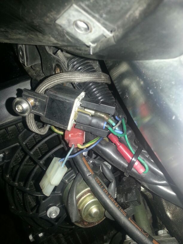

    pues despues de una semanita de vacaciones por las islas viendo a la familia ya estamos por aqui de vuelta, hoy a tocado dedicarle unas horitas mas a la moto
     me doy cuenta de que la conexion de los cables amarillos del regulador las tiene echas con una especie de regleta de estas de atornillar los cables (inutil soy lo se, que no me se el nombre de eso jeje) pero nada mas, asique me gustaria hacerlo bien y quitar tambien el corta corrientes que tiene, porque estoy seguro de que si las conexiones originales del regulador hacen cuello de botella con la energia, seguro que el corta corrientes tambien, y mas sin soldaduras ni nada, y encima el sistema es una rosca que hace un simple contacto
     hoy he sacado aceite, he comprado un filtro original (6 euros, cojonudo) y lo he dejado escurriendo bien que la moto lleva una semana parada, mañana rellenare y pondre el filtro nuevo
    y lo mejor de todo,  he conseguido quitar la alarma, ya que quitaba el carenado trasero... me ha tocado quitar frontal y levantar el deposito... vaya obra... y vaya chapuza con la alarma, me ha tocado llamar y enviar fotos durante un rato a un amigo que trabaja en un taller de motos y me decia que no entendia nada, que estaba hecho rarisimo, parece que (no se si este era el proposito, lo desconozco, pero si no no le encuentro sentido) hicieron prolongaciones a tramos de cables, de diferentes colores y secciones, es decir, de la arlama salian 10 cables de colores a,b,c,d,e,f,g etc y alante llegaban colores, o,p,q,r,s etc... encima, no un cable para hacer de corta corrientes (como me dijo mi amigo que era lo normal) en el bombin, sino que se habian cortado los dos cables, se habian añadido varios trozos/secciones cortas y esos cables (los dos) para atras, para alante, venga por aqui, para alli... por suerte he adivinado a base de quitar los kilometros de cinta que habian añadido donde iba que y finalmente por suerte parece que funciona, el cuadro enciende vamos, no he intentado arrancarla porque esta casi sin bateria y aun no tengo la nueva, entretenido y bastante estresante
    en un ratin subo unas fotos
    un saludete!

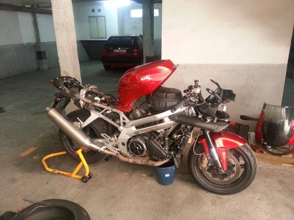

    Re: empezando a enredar, ayuda con la alarma
    asi andamos...
    aqui el marronazo entre bombin, cables de vete tu a saber, y los cables al cuadro mazo de la centralita
    empezando a sacar esa basura
    alarma fuera
    aun estoy pensando si volverla a poner solo que sin el corta corrientes, y añadiendole yo uno para dejarla completamente apagada sin que me quede sin poder arrancar la moto, mas que nada porque aun asi funcionara para detectar el arranque de la moto (y pitar) y tambien por el sensor de golpe/vibracion/movimiento que es que es algo que si me atrae bastante, momentos puntuales, que si ir a madrid esto lo otro
     si alguien la quiere se la vendo, la voluntad, jajaja  20-30 euretes y es suya que hay que sacar algo de pasta jejejej
    luego, teniendo en cuenta los voltajes y que tiene parte de la mejora del regulador hecho, me da la sensacion de que el regulador esta caput, mañana cuando la arranque comprobare voltajes del alternador y del regulador a ver que es lo que hay por ahi
     un saludo!!

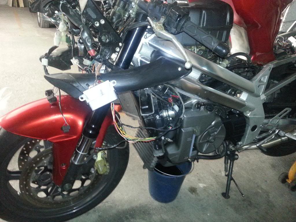

    no me deja editar mas para añadir mas fotos...
    dos mas por aqui
    terminando la chapuza, aqui yo he cortado el verde y el naranja , que iban a la centralita y ha sido unir el rojo con el verde y capar el naranja para no toquetear ni estar cortando mas cables, me parece imperdonable como lo han hecho,, yo he hecho instalaciones de alarmas y no he hecho este desastre, no me gusta nada tocar la instalacion original nunca, cuanto menos toque mejor
    y esto ha sido un ole ole ole, funciona!!
