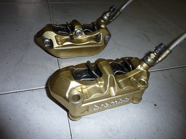

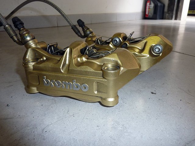

Los soportes vienen hechos, hay para Caponord. De este modo me evito complicaciones con el tornero, pq es difícil dar a la primera y al final el coste... en fin, mejor plug and play. Son caros pero son perfectos, la foto es de una Capo.
La Capo ya viene con latiguillos de serie (a partir del 2004) con lo que no tengo que hacerle nada. Tengo los que vienen con la colin pero no los voy a usar. Cuando termine con la moto me sobrarán piezas que pondré a la venta para recuperar algo de cash.
La pinza trasera de la colin es la misma que la Capo y la misma que todas supongo, pero como es dorada pues ya se la he puesto.
Espero que este conjunto ya me pare la moto, si no es así habrá que pensar en una bomba o discos, pero hasta que no la pruebe no me meto en mas gastos.
